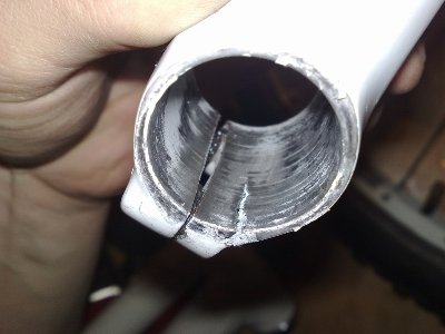

Вот так ребятки сломался вынос TRIALTECH.....
- Georgy
- Сообщения: 13
- Зарегистрирован: 07 июн 2008, 13:26
- Байк: Echo Pure 08\ Magura\ Maxxis\ Adio\ Квадратинг\ Czar\ Wellgo\ Koxx stickers.
Короч затянул несильно его встаю на заднее делаю сайд и чувствую лют нех*ёвый... снял вынос аккуратно а там трещина мать моя женщина..... и походу это был брак...
Diesel Power - Сообщения: 594
- Зарегистрирован: 26 окт 2008, 12:42
- Откуда: Самара
Re: Вот так ребятки сломался вынос TRIALTECH.....
ёёёёёё...
брак скорее всего
а шток не коротковат был?
брак скорее всего
- Georgy
- Сообщения: 13
я тоже так думаю так как в подобных случаях резьба срывается а она нулёвая... да и пре пережиме там шток должен препядствовать притяжению.. так что скорей всего брак.., прокатал кстати на нём с середины августа.. и вот те на....

Блин скорбай я сам в шоке... я затянул не сильно ваще... встал на залнее на сайд хуенч звук какой то странный и люфт появился, аккуратно раскручиваю снимаю смотрю трещина... думаю во хрень......
А не перетянул?
у всех резьбовых соеденений, есть свой "момент затяжки" , ну это так.........
Скорее всего брак.
Скорее всего брак.

похожая ситуация!
viewtopic.php?f=10&t=36
но этот вынос был явно перетянут и шток до конца не доходил!
блин! че написал!
он когда стоял у тебя была видно разница затяга!!

Во прикольно ... но это точно не перетяжка резьбы так как скорей резьба должна сорватся чем так разойтись металлу...! Видать ковка плахая была .... или в китай брак аллюминий завезли)))))

фигасе, хотелось бы понять причину.
У меня такой же

сколько он катаний прожил,автор?

Хренову тучу катаний..... нон стоп с самаого июля!

На самом деле все резьбы целы.... я тоже думаю при перетяжке во 90% случаях должга резьба сорваться, а она как новая... и затяг был до упора по стандарту т.е затянул несильно так в самый раз и всё т.е дальше незатянуть... я прыгнул сайд хоп и у меня перестала крутиться рулевая ну очень туго... снял а тав вот что....(((

нее нифига ты чё я же начал катать в конце августа..... а пришёл вынос в середине июля где то может чуть пораньше..

А теперь вспомним, как лопаются хомуты у ручек Magura если их чрезмерно сильно затягивать.

ну так ведь если черезмерно затянуть лопнеться там где меньше сопротивление лопанию(т.е. там где торчит из штока), а тут лопнулось с обратной стороны от места где нету штока, кароче я не знаю.. .по-моему брак.... будет или нет гарантия?

Вынос заменим. Но это не значит что все любители покрутить болты под завязку, могут расчитывать на гарантию Решение о замене принимает производитель.

Трещена на нижней части выноса!!!
Длинна штока , не причина поломки!!!

У меня такой же! Да по любому брак попался.
