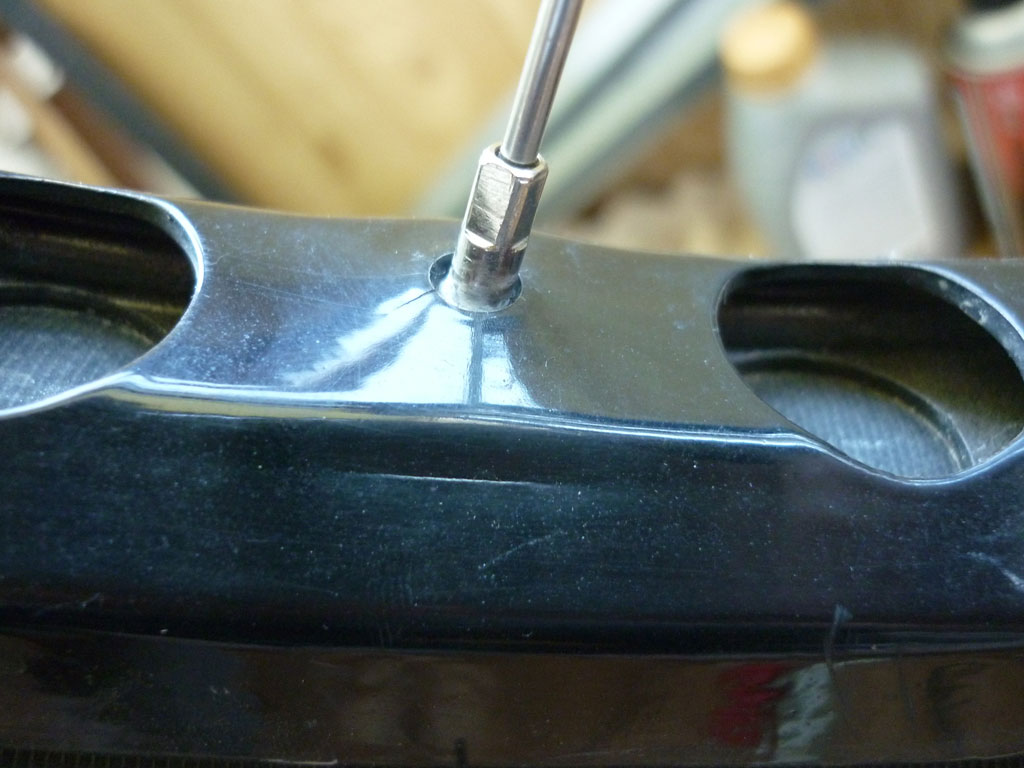

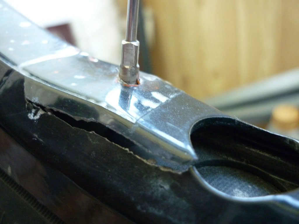

Поехал вчера "морду" учить, а приехал вот так...
Dob 26
Dob 26
Dob 26
Dob 26
Dob 26

обод сломался не от того как ты морду делаешь, а от того что ты перетянул спицы ОЧЕНЬ сильно.
сам катаюсь на добе, морды отлично держит.просто спицы не сильно натягиваю.
и на будущее спицы можно сильно натягивать на алю ободах, но не на магниевых.

p.s. А как можно так точно по фотке определить натяжение спиц?
а ты посмотри как вытянуты вверх отверстия для нипелей, на добе если сильно затянуть спицу, отверстие вытягивается и трескается.следовательно деформируется обод полностью

ничего там точно не скажешь, темболее в тот момент когда обод перекарёжило
вполне он мог уйти от втулки наружу образовав яйцо и создать напряжение в спицах
Автор же на диске катает так что на яйца пофиг

Обод не говно, многие на нем катают, даже хотя бы Костя Чекин и все норм, главное спицовка и спицевать на шайбы, тем более при отсутствии техники можно что угодно сломать, а этот обод любят техничных парней))

GOOD LIFE писал(а):p.s. А как можно так точно по фотке определить натяжение спиц?
отверстия вырвало, когда обод завалил. Так что дело не в перетяге. Когда спицевал думал на шайбы спицевать, но в велосервисе отговорили, сказали и так норм будет, поэтому периодически отверстия проверял. Ободам ок 2 лет.
Xirurg согласен, у заднего стенки тоже заминал поначалу пока мягко не научился на заднее прилетать.
