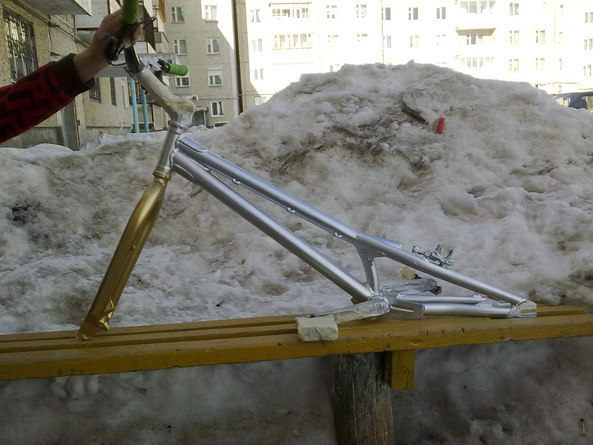

Вообщем дело было так.Вчера(15 марта)решил покрасить всё таки вел-получилось хорошо,но вопрос не в этом.В месте где соединяется кареточный узел и рама обнаружил небольшую трещину.На фото выделено.Вопрос-что делать с трещиной?или продолжать катать?(катаю ,,мягко,, рамой не долблюсь почти.За весь сезон только 3 раза раму цепанул-нижняя труба).Также можете писать в аську 435-205-524

если отвалится кареточный, будет оооочень больно. а если будешь дальше так катать, то это точно случится :( трещина не маленькая, имхо, ищи граммотного сварщика.
Re: Трещина на раме.помогите советом.
16 мар 2011, 14:34
кстати вот и появился сломанный жи и судя по тому, что пошел по шву, то это производственный дефект. но если рама старая, то видимо не большой.

Кирилл верно!)) я бы дальше катал и наблюдал. Никогда не видел координально сломаных рам в этом месте. Если это вообще трещина на металле.

я думаю ничего не будет.

я бы посоветовал сделать следущее:
Накладываешь сверху пластину, просверливаешь перо насквозь с двух сторон от линии трещины, стягиваешь это болтами. Получается что перо уже сборное. Дальше просто обматываем стеклотканью, пропитанной эдп или полиэфиром(но лучшее это клей хват на эпоксидной основе). Сутки сохнет- и вуаля, можно юзать)(человек который мне это посоветовал Восстановил так раму Кот МС2, после ремонта рама не ломалась ни разу, откатал еще 1.7 года и сменил гео, рама жива и по сей день, но напоминает зомби) я такую операцию проделал с неон боу только я нечего не сверлил и не стягивал,просто наложил латку(трешина была в раене стакана и нижней трубы и чутку больше твоей),рама живет почти месяц так,так-что советую попробовать,механический ремонт- самое надежное средство. :)

получится все в этом месте а почему-бы и нет!просто отшкурили от краски намазал эпоксидкой,приклеил снова....Сам знаеш стакан важен не меньше каретки нагрузки на него идут такие-же и все держит....

отметь метками края трещины, и наблюдай. если дальше пойдет - то надо варить. латку поставить наподобие как на этой раме http://www.crazybike.ru/shop/details/36 ... 6-zhi-z3-r и все будет кул) только этот узел заново красить прийдется.
