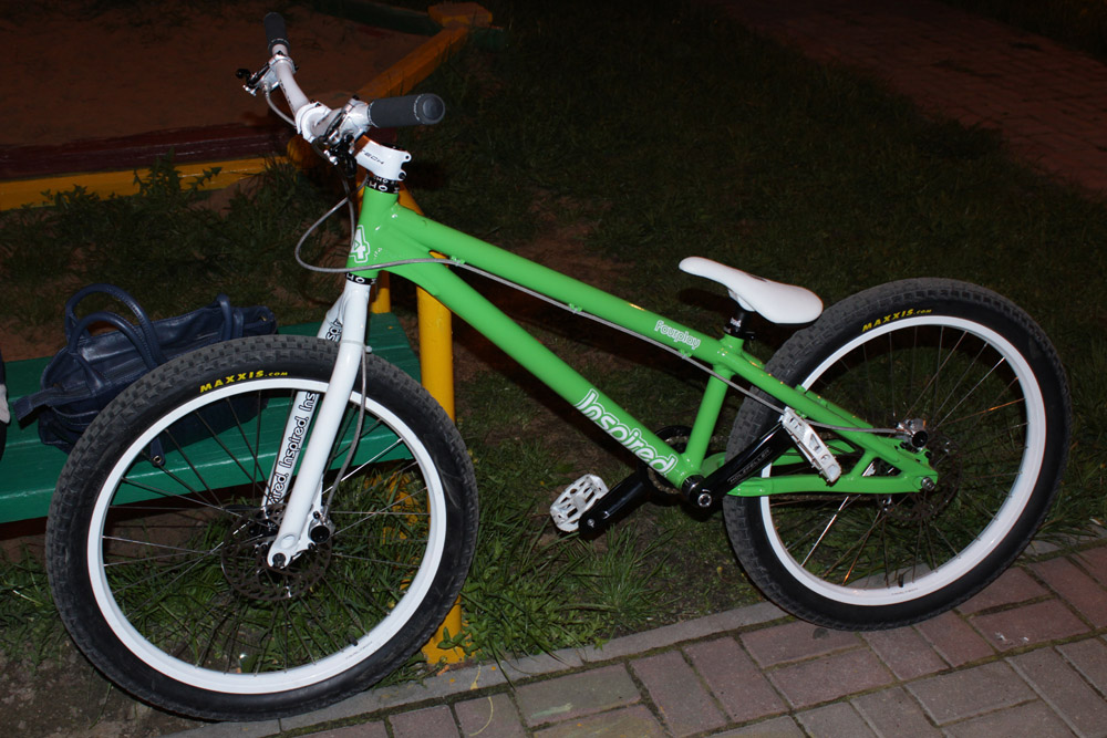

Огромное спасибо Илье за помощь в подборе велосипеда, а так же в его сборке.
Вот какие детали были заказаны и что из этого вышло.
Рама: 24" Inspired Fourplay 2011 зеленая
Вилка: 24" Inspired Disc белая
Передняя втулка: Hope Pro Disc
Задняя втулка: Hope Pro Disc
Передний обод: 24" Trialtech Race - белый
Задний обод: 24" Trialtech Race - белый
Спицы: DT
Передняя камера: Maxxis 24x1.9 - 2.125
Задняя камера: Maxxis 24x1.9 - 2.125
Ободная лента: Trialtech
Покрышка передняя: Maxxis 24x2.4 Holy Roller
Покрышка задняя: Maxxis 24x2.4 Holy Roller
Натяжитель: Try-all
Тормоз передний: Hope Mono Trial 160mm
Тормоз задний: Hope Mono Trial 160mm
Шатуны: Truvativ Holzfeller Trials
Передняя звезда: Truvativ 22T
Задняя звезда: Trialtech 16T
Цепь: 1/8" KMC K-710
Педали: Wellgo MG-1 - белые
Каретка: Truvativ Howitzer
Рокринг: Truvativ Trials
Седло: Inspired (Pivotal) - белое
Подседельный штырь: Inspired (Pivotal)
Зажим: Inspired
Рулевая колонка: Echo TR
Вынос: Trialtech 120mm x 17° - белый
Грипсы: Trialtech Foam
Руль: Trialtech Riser - белый
Все супер, еще раз спасибо. Советую всем своим друзьям заказывать у вас.

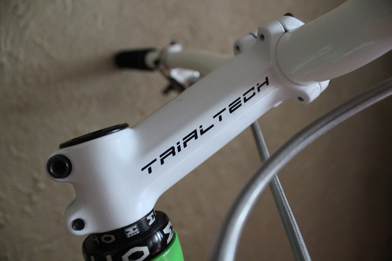

четкий, руль только не месту

почему?

Руль правда классный сам на таком катаю, но для стрита обычно берут что-то по уже =)

Да не то что уже, бары даже на самом коротком триальном не скрутишь, подъем надо больше, хай райзер нужен)
